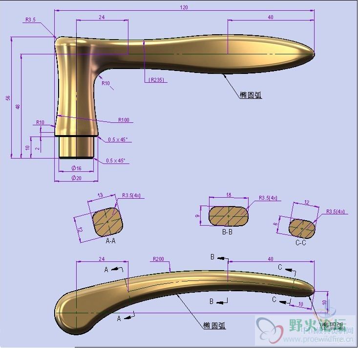

看到此练习,我觉得有问题,尺寸应该缺少了!

楼主认为少哪些尺寸。。。

混合扫的轨迹线,只有R200,自己做轨迹觉得不对。还有把手最高处尺寸,r100的确定有问题,这个把手尾端也没有表达清楚!等等

发表于 2014-1-20 13:14 | 显示全部楼层

不是,要是我画的,我肯定知道缺少哪些尺寸了!!!

做个3D,学习一下
88
112
发表于 2014-1-20 17:29 | 显示全部楼层
建模试试,

偶表示做不出来,求大神指点。
发表于 2014-1-23 20:50 | 显示全部楼层
少尺寸的,需要自己联想下。就算有全尺寸,每个人画出来的3D曲面也是不一样的。
