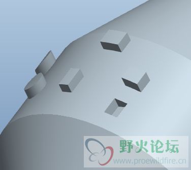

外观面不规则且有凹凸特征,如何实现壳可证以后,内表面为规则平滑曲面。
外观面凹凸不平
外观面凹凸不平

排除曲面。

先抽壳,再做外面的凹凸

抽壳的时候排除

把凹凸放到抽壳后再做。

同意楼上。

大家还有什么方法呀。不想要的不是先抽壳再做外面的凹凸面。

直接抽壳是否可以实现呢?

不都说了嘛,在抽壳的时候选择排除曲面、、、、、、、、、、

说得对,抽壳时选择排除曲面
