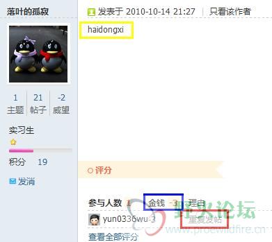

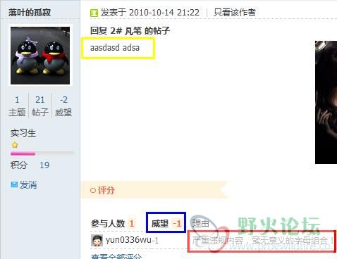

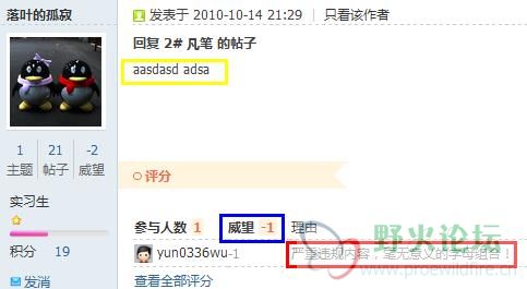

发表于 2014-1-17 11:51 | 显示全部楼层
落叶的孤寂 发表于 2014-1-17 11:44
不知道啊注册3年多啊
我找到了,,,
keyshot 1.9.54 安装、破解、汉化
http://www.proewildfire.cn/thread-40435-1-1.html
你在这个帖子中的回复,
1224#、1225#、1226#。
好好学习,天天向上。
