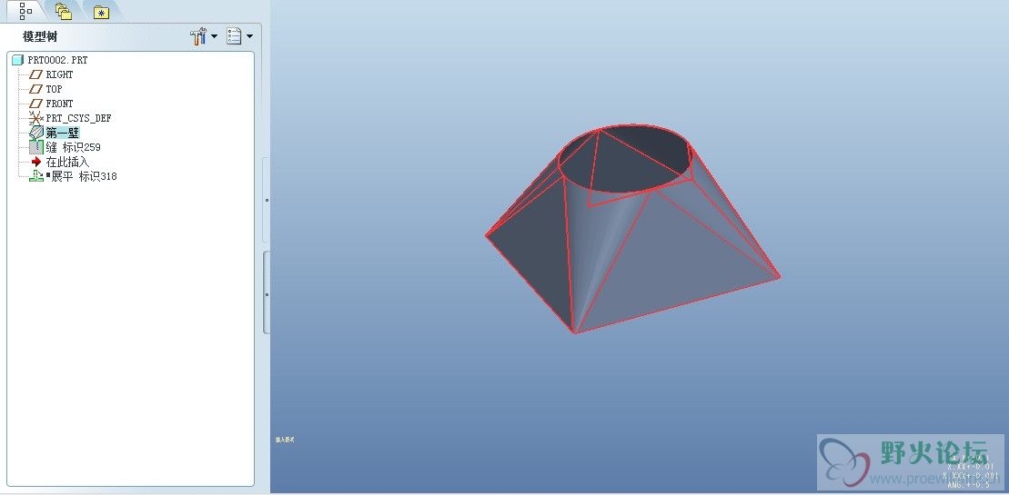

如此的钣金如何展开,里面有平面,仿制天圆地方绘制的,不过下面是五角方

发表于 2014-1-15 19:41 | 显示全部楼层
应该和天圆地方一样的吧

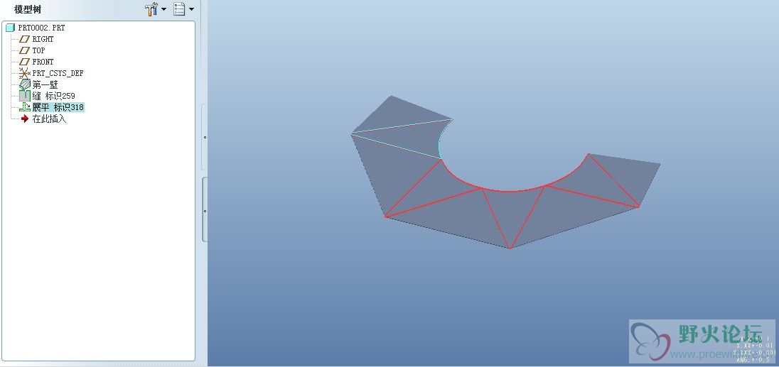

 楼主| 发表于 2014-1-15 22:30 | 显示全部楼层
不一样,天圆地方是这样的
天圆地方
天圆地方
展开天圆地方
展开天圆地方

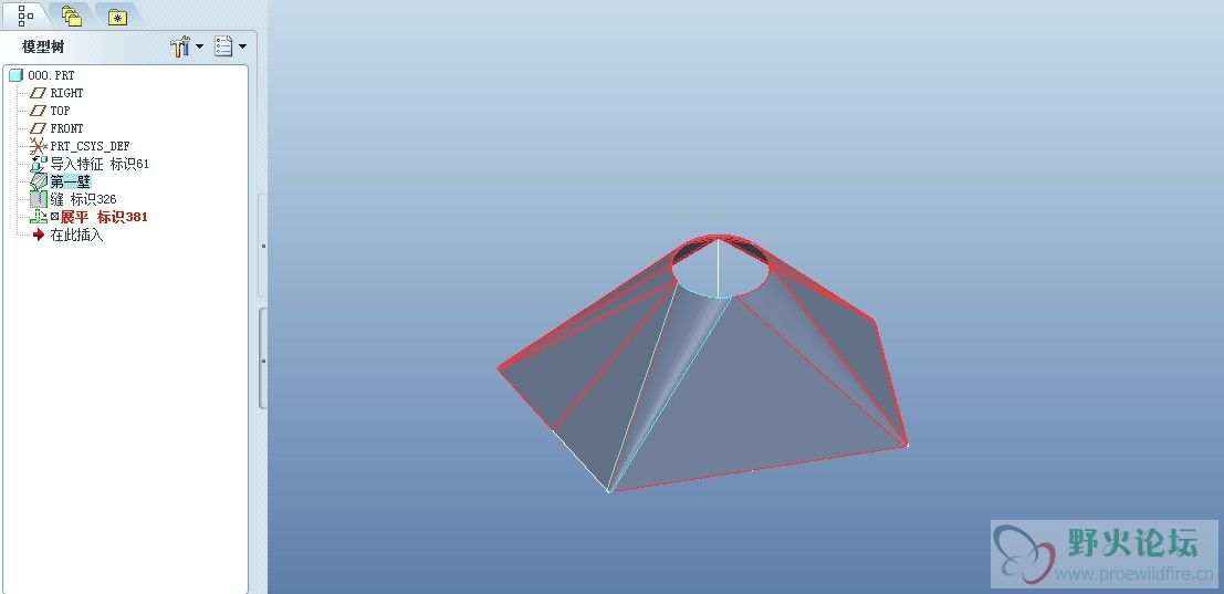

发表于 2014-1-17 17:14 | 显示全部楼层
展不开可能是有一条边方向是反的,如果是加工的画可以切一半走,然后展开就不会了,之前我做的时候就是这样,自己试试吧,多试试你就能自己找到原因了。
