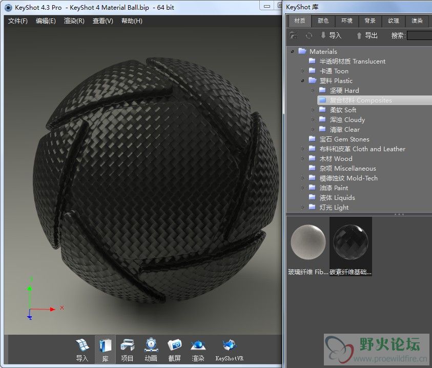

产品造型完成后,想把它做成碳纤材料制作的效果,谁有好的建议?在下先谢了!

不喜欢用软件自带的渲染,感觉“凡笔”的KS用起来挺方便的、

刚好keyshot里有这个材质

今天刚把keyshot装上,正在学习中。谁有入门教程,能否给一份,邮箱2271281036@qq.com
