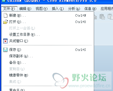

完美解决对称零件 实体镜像原实体   不能删或切除实体操作。PROE5.0 其他版本不知道有没有。   发现的人应该很多当时帖子都沉了,今天无意看到分享一下哈哈!
打开实体 然后 文件-镜像实体
打开实体     然后   文件-镜像实体

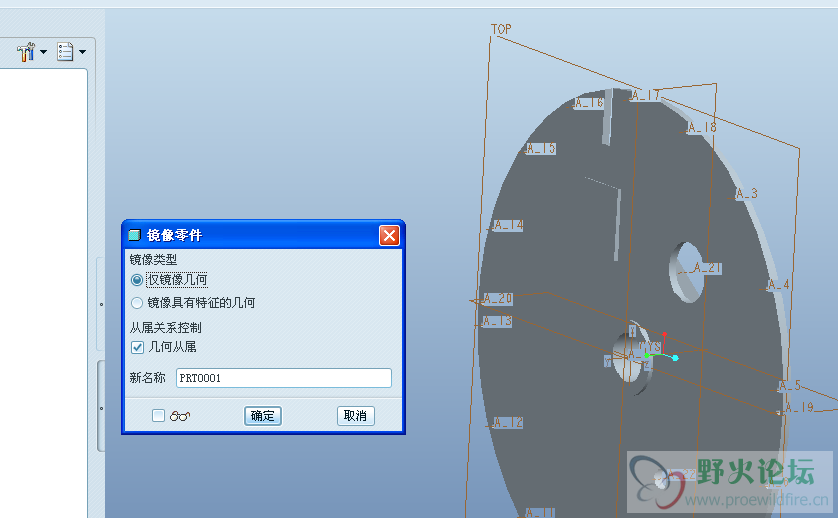

可以选择几何或 镜像特征几何 然后可以保存副本

额,这个一直都有啊,用来保存一份镜像的零件!

新建里面   也有个镜像零件

就是说有时装配的零件是对称的实体  重新画麻烦直接镜像  原实体又要处理 比较麻烦  用文件镜像零件可以直接把原零件镜像保存问另一个文件的零件    可以选择镜像几何  可以选独立或从属,   镜像特征几何 就是单独的一个零件。

哦哦。没注意这个命令有没有,但是遇到这样的问题我以前是这样解决的,参考复制几何,镜像,实体化,不要的切除
