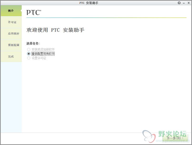

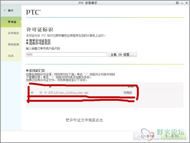

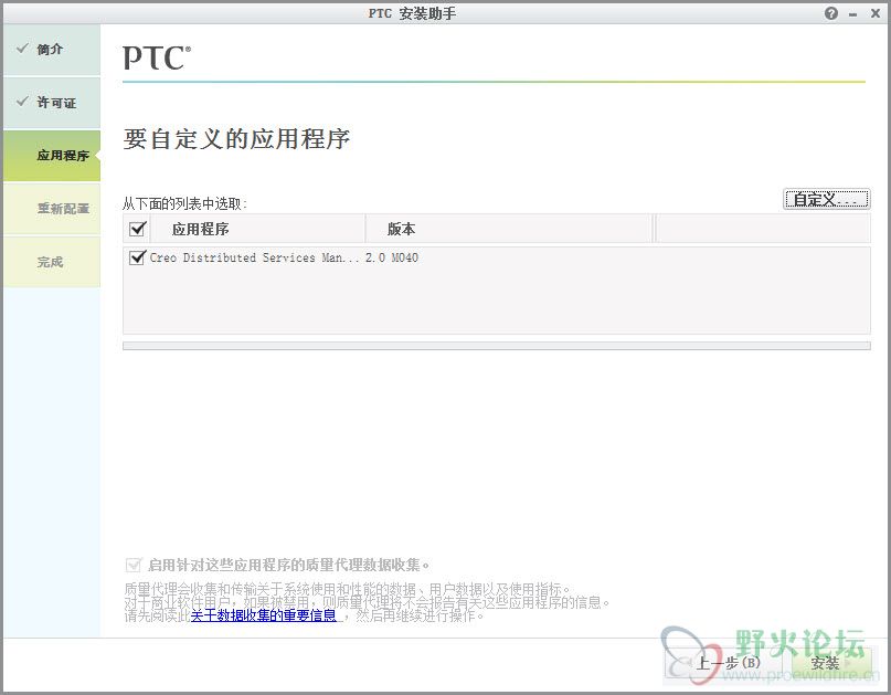

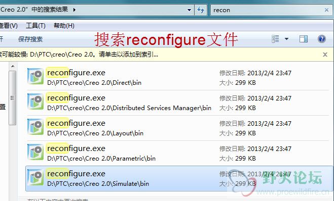

今个重装电脑,发现CREO没有像野火的PTCSETUP程序。不想重装,找了好久终于找到要点了。
上图
第一步 注意:自己想要的模块都要单独运行配置一次
在croe文件夹内搜索
在croe文件夹内搜索
第二步
第三步 把许可证文件拖至红框处
第四步
ok 完成
