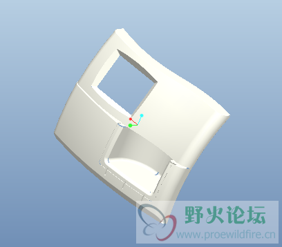

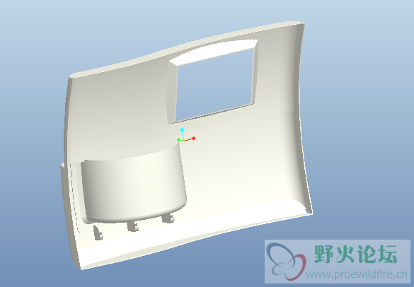

公司给我一件产品  但是样品的壁厚不对要做修改 可是我不知道用什么方法才能完全修改好  哪位大神帮下!http://pan.baidu.com/s/1sjtrMPZ

源文件有一个步骤设定壁厚的过程,或者抽壳?

如果是igs或stp格式文件,修改起来比较麻烦。

面偏距。。

这就用到曲面及相关偏移、替换、合并等命令了

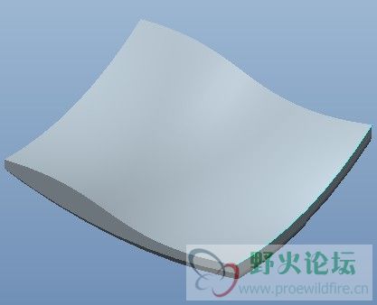

我把曲面还原了,特征你自己做

有个别特性好像删多了 哈哈 正好给你练练建模

用面复制偏移合并实体化能做吧!

面偏移,实体化,,,,,,,
