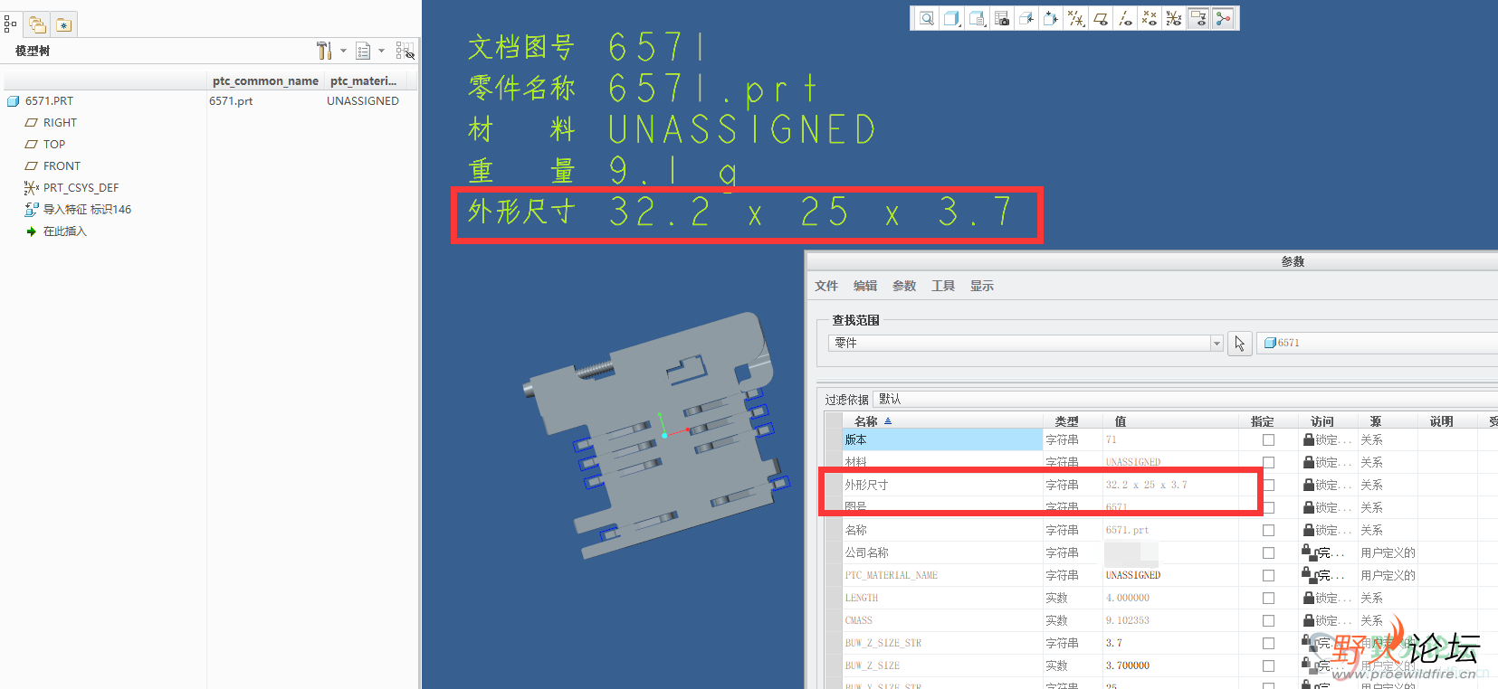

想请教一下如何设置成屏幕 显示如图片上面绿色的 图号、零件名称等;
    这样以后每次打开零件然后在工具-参数 内填写对应的图号、零件名称就可以直接模型区域显示了;
绘图区域绿色显示图号型号等
绘图区域绿色显示图号型号等
绘图区域绿色显示图号型号等
绘图区域绿色显示图号型号等

要在3D里显示?插入参数化注释,引用参数表里相应的参数即可。

如下图么?我也很想知道
