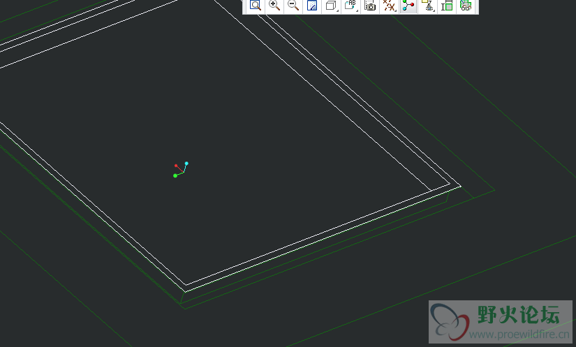

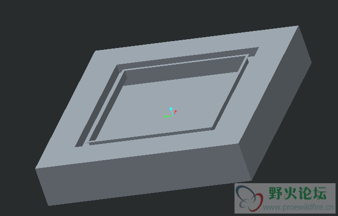

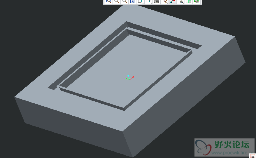

我是用实体画出来的,有见过别人直接扫描出来,但不知道怎么弄,望各位帮帮忙。

发表于 2014-1-14 14:34 | 显示全部楼层
不知道是不是这样

 楼主| 发表于 2014-1-14 17:49 | 显示全部楼层
你好,是这样的,但我用2.0的打开后怎么没有看见实体零件呢。

 楼主| 发表于 2014-1-14 17:59 | 显示全部楼层
看不见实体

发表于 2014-1-14 20:23 | 显示全部楼层
呃  一个正方形草灰线段 然后扫面切除 截面是正方形

发表于 2014-1-14 20:27 | 显示全部楼层
将【在此插入】前面红色的箭头拖至最下面即可,即图中【扫描1】的下面

 楼主| 发表于 2014-1-14 21:10 | 显示全部楼层
觉得自己太丢脸了,在此插入跑上面去了都没注意。

 楼主| 发表于 2014-1-14 21:29 | 显示全部楼层
会了,谢谢大家的帮忙。以后有不懂的地方希望大家多多指教。

发表于 2014-1-15 08:03 | 显示全部楼层
你把《在此插入》拖到最下面就可以了。
