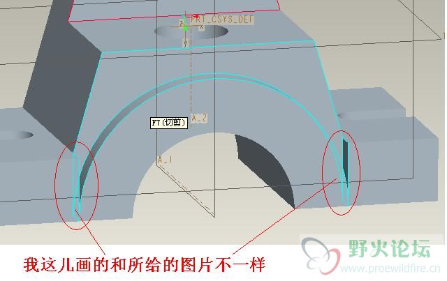

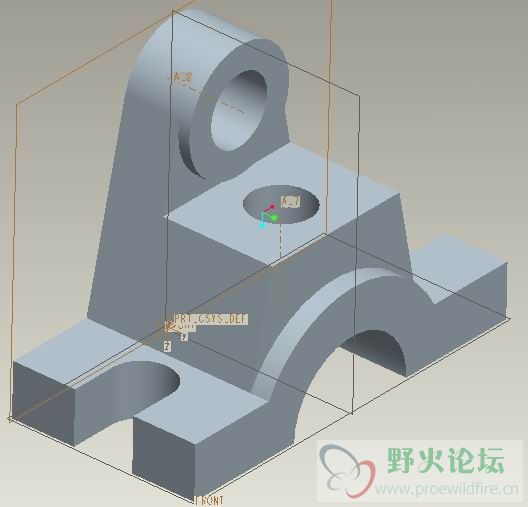

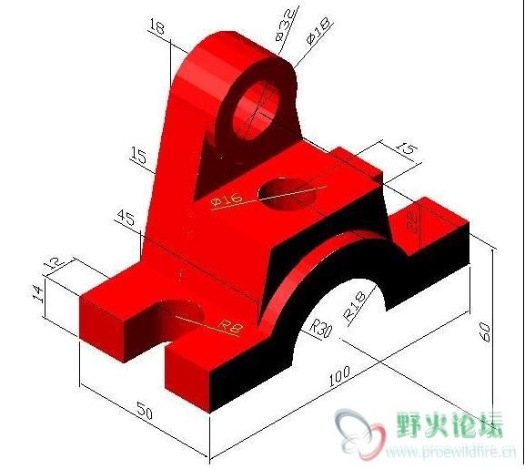

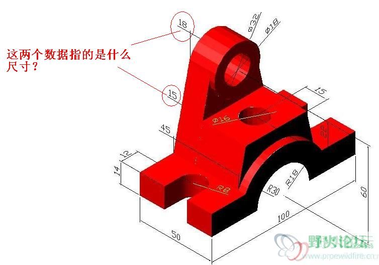

我在野火里下的练习,在画的时后不知道图002里的那两个尺寸是指哪里的,画好后显示的和所提供的图片不一样,不知错在哪里,请高手看看,指点一下。

我看这个数18象是孔到直径16的平面尺寸,而15则是斜边的厚度,你出错主要没有注意产品的交接,如果有时间我会做一个出来给你看看

可能是这样的。

你的形状都与练习题图片不同呢

恩,二楼的楼主说的对,应该是这样的

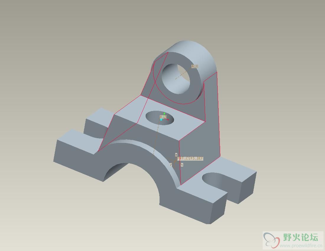

今天有时间做了一个,请看看是这样吗?
[localimg=313,300]1[/localimg]
t-6.prt.rar (42.44 KB, 下载次数: 2)
45
发表于 2008-10-4 13:47 | 显示全部楼层
不好意思,图又没有贴上,现补上。
