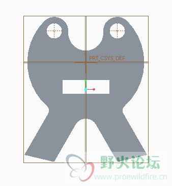

[求助] 画与两圆相切的圆怎么画

求解!!! 怎么画啊 大神们

画好圆,约束下相切不就好了

CAD的话,在圆命令里有“相切相切半径”和“相切相切相切”可以用,你点了就知道怎么用了

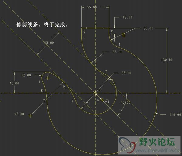

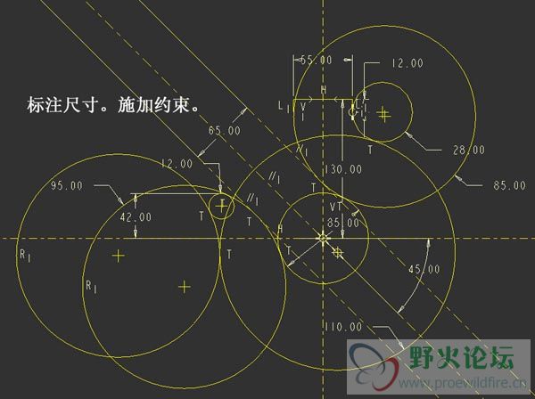

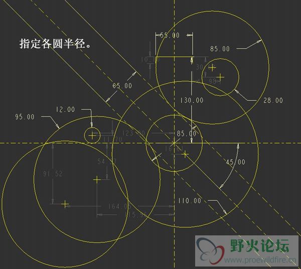

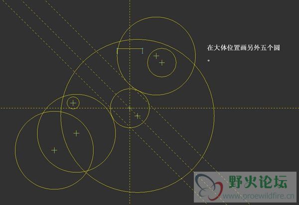

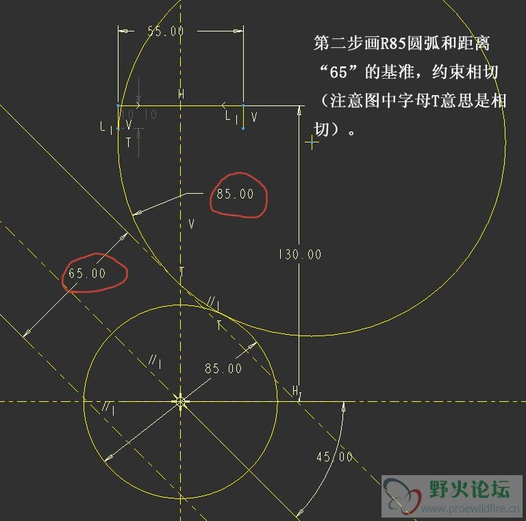

看看我画的吊钩,不知能帮到你不?
333
433
发表于 2014-1-12 18:42 | 显示全部楼层
图片顺序有点错误,最后一张其实是第二张。

很多相切的图形在CAD里画确实有点麻烦,您可以现在proe的草绘里用修改约束把图纸构建出来。然后再导成CAD就简单了。
