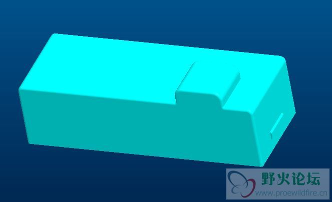

是用拉伸模可以做出来吗?模具很复杂吗?旁边有两个0.4的凸包

什么材料?料厚多少?零件尺寸多少?

材料铝一类的,壁厚0.4左右。50X15X12.2,深度方向12.2

壁厚才0.4吗?? 这么薄

0.4的厚度,不敢说绝对拉不出来,但我感觉八成是拉不出来的,

那像这么深的高度。最薄需要零点几才能拉伸呢?

边与边之间的圆角视乎太效率把 起码要大于或等于3倍壁厚
