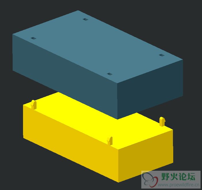

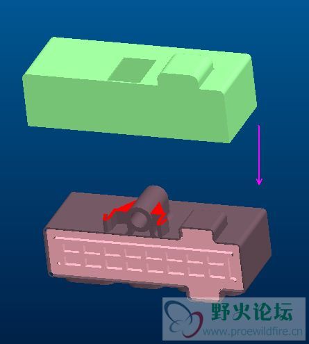

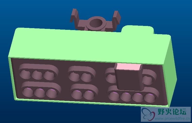

绿色为一铁壳子,套在下面的塑料组件上,有什么结构能使铁壳子固定在组件上。如果是卡勾,怎么设计呢?

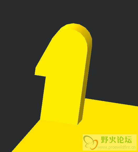

发表于 2014-1-11 23:12 | 显示全部楼层
做了个示意图。不知道这样行不行

 楼主| 发表于 2014-1-12 09:49 | 显示全部楼层
谢谢您的回复。那还有别的方案吗?我想尽量不让铁壳子开个孔,尽量保证完整性,还有别的方案吗

发表于 2014-1-12 11:44 | 显示全部楼层
把asyure  的那个倒钩变成螺丝柱也可以!  这样下面上个螺母就可以了!不知道这样行不行

发表于 2014-1-13 14:07 | 显示全部楼层
看你的鈑金件開孔是比較合理的方法,又不用增加其他零件。簡單的設計才是最好的設計。鈑金模加個沖頭沖孔,塑膠件直接加膠
看圖應該能明白吧
看圖應該能明白吧
