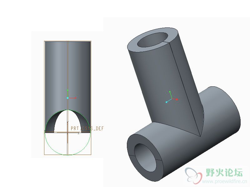

特别是些管件,包含大量曲线,creo并不能按需标注。
我纳闷的是:是将展开图交给数控切割?还是放进AUT_OCAD里,画素线,标尺寸,最后按尺寸制作管件?
放进AUT_OCAD里后我发现,尺寸根本不一致,只好在creo和AUT_OCAD里各量取同一个线段的尺寸,相除后找出倍数,再按这个倍数AUT_OCAD放大。利用”放射线法“或者”三角形法“求取各素线尺寸。

这个三通管,展开的话,由于板厚的关系,那两个尖角就太碍事了。

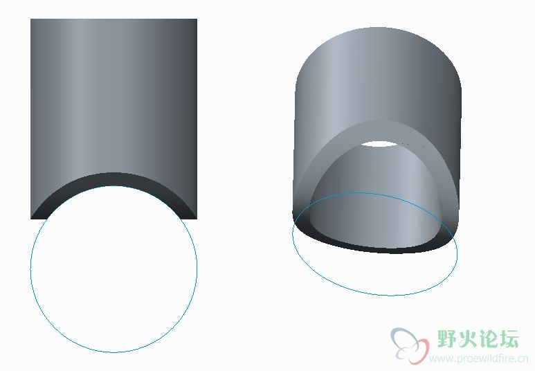

工人需要这样的三通。
这个是我在模型中做的,不知道钣金里能这样做吗?

展开后放样生产,直径不大的话用管子加工。

楼主一楼说尺寸不一样会不会是单位设置有问题?你是不是放大了25.4倍

导出工程图,至于尺寸,明显是公英制问题,工具→选项   里面修改
