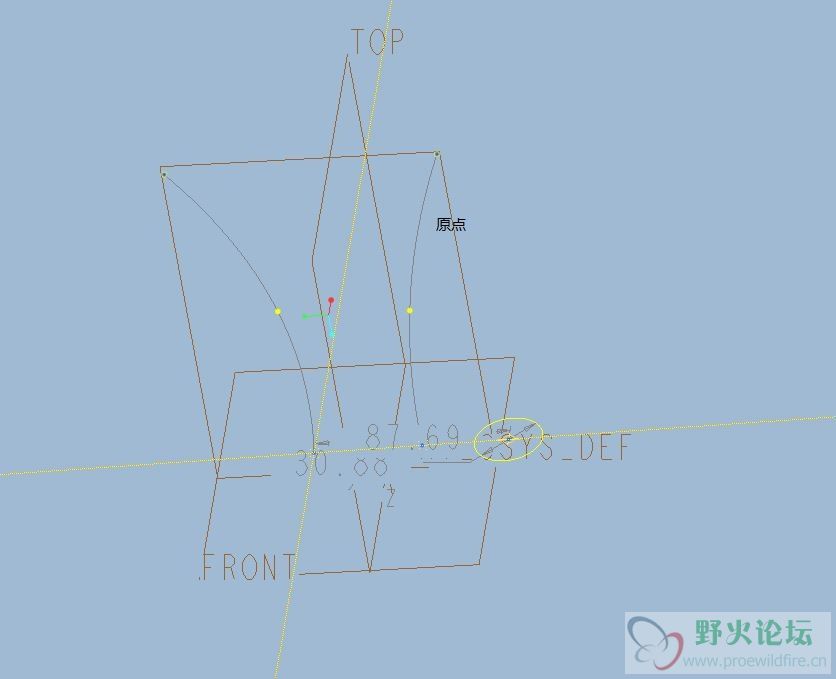

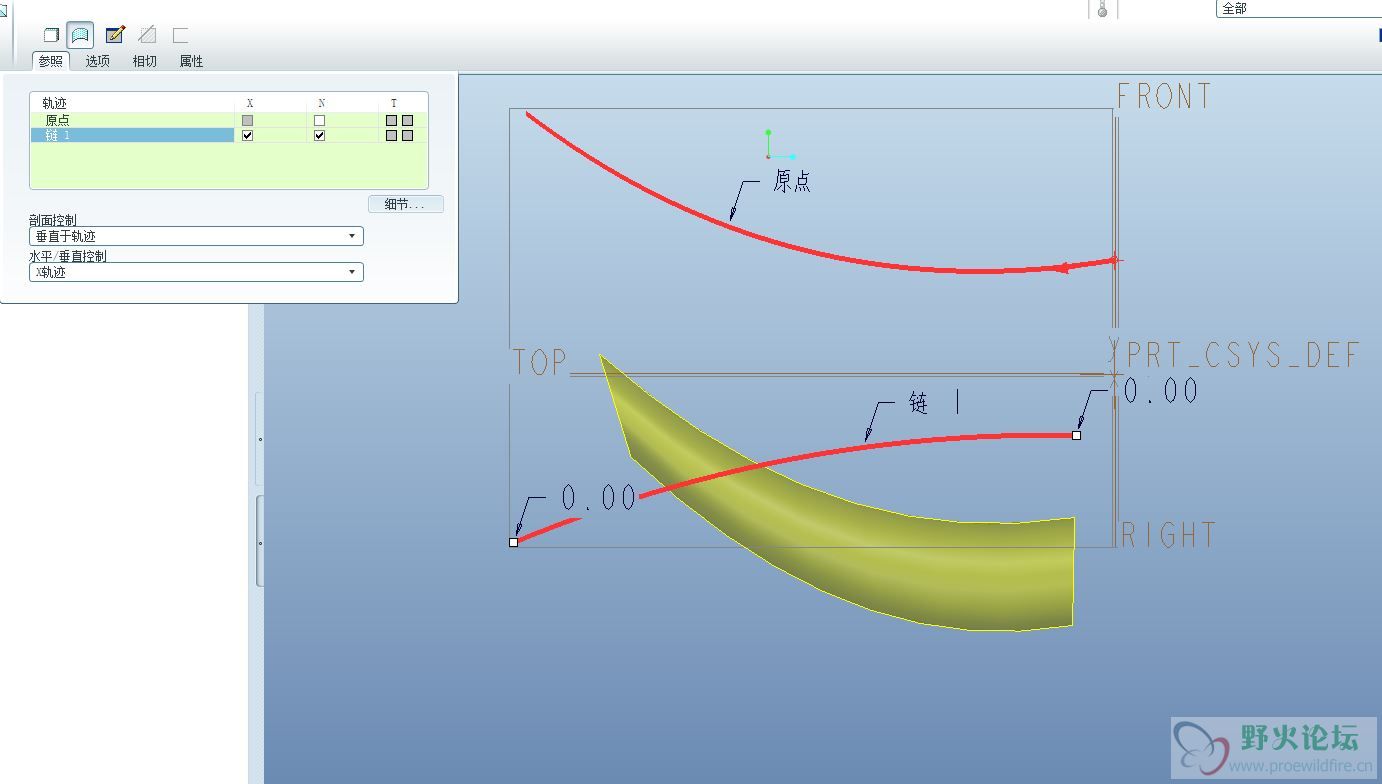

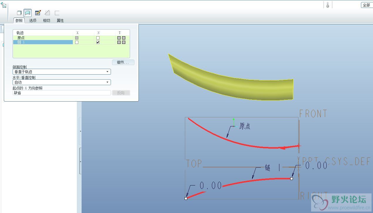

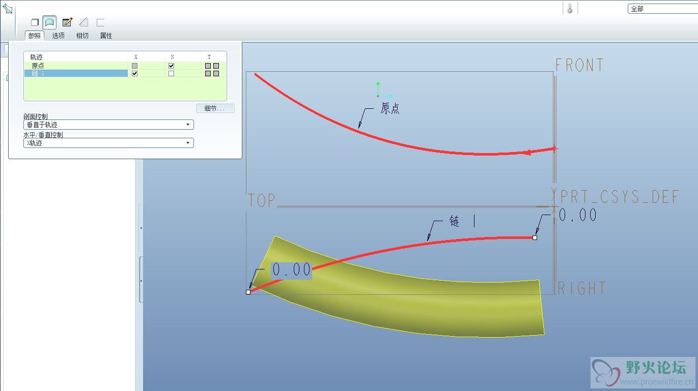

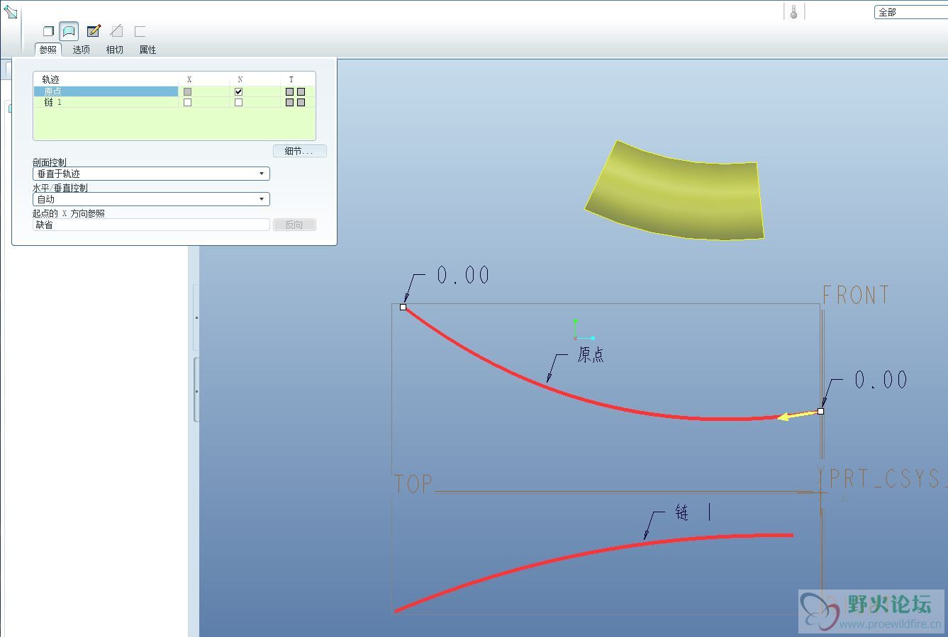

各位,有关变截面扫描中的 x 轨迹一直没搞明白,如下复选x轨迹和不选有很大区别,哪位请来解答一下为什么不同?
第一图为草绘,第二三为不选x轨迹的时候,勉强明白,二为x轴线通过链1,三为x轴线垂直链1,但是四五图为什么扫描位置都变了。
草绘
草绘

发表于 2014-1-11 21:52 | 显示全部楼层
上面打钩与下面的下拉选项是相关联的
N是原点轨迹
如果选了X,则截面另一边沿X走
建议你画一个封闭的截面,看的更明显一点
