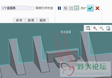

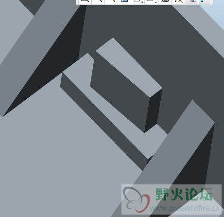

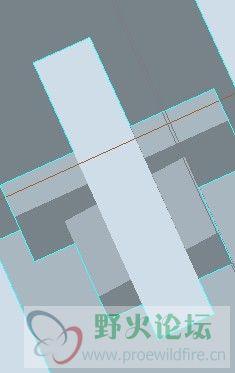

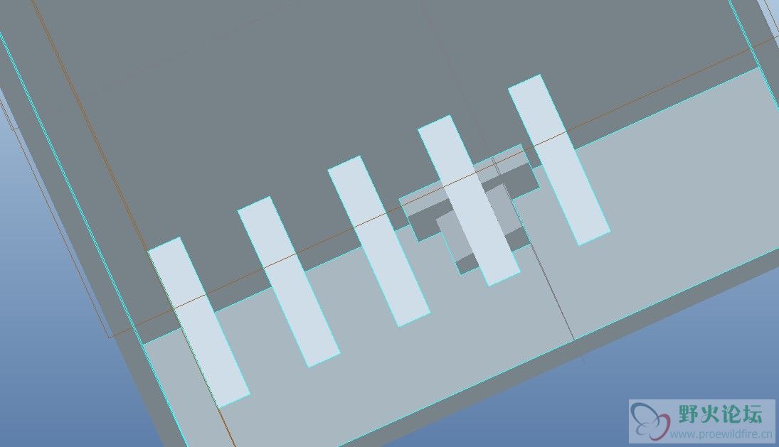

我画了一个简易模型,求大神指教怎么把中间的筋条去掉而又不影响其他筋条,注意中间台阶面有拔模斜度
就是这样的
就是这样的

发表于 2014-1-10 21:25 | 显示全部楼层
在阵列1/拉伸5后面,用拉伸切除把多余的部分减掉,然后在做拔模斜度就可以了
PRT版本 CREO2.0

发表于 2014-1-10 21:26 | 显示全部楼层

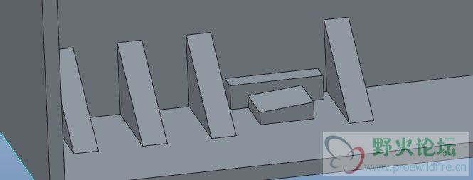

附带一张效果图

发表于 2014-1-11 08:38 | 显示全部楼层

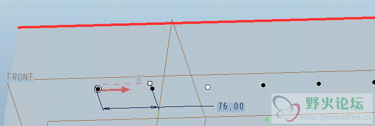

123.gif 在原来阵列那将该筋条的位置的点点白就行了!

发表于 2014-1-11 09:19 | 显示全部楼层

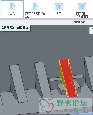

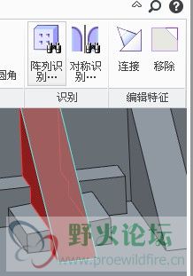

柔性建模,选中去除部分,移除。
