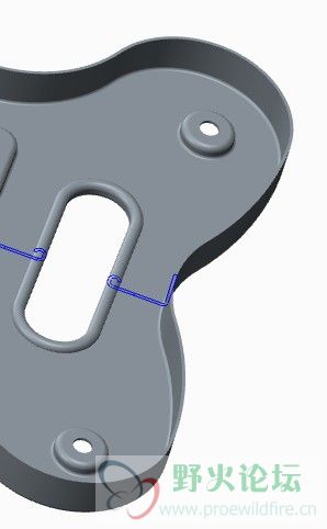

1.5mm冷轧板
模具冲压可以吗?
不可以怎么做?

那有那么厉害的模具。不可以。

用法兰命令,选C型
发表于 2014-3-25 15:21 | 显示全部楼层
五金模具可以做

一次做出来的可能性不大。至少两到三次

好像比较困难

特征零件有两面,一次出不来吧,2次-3次应该可以
