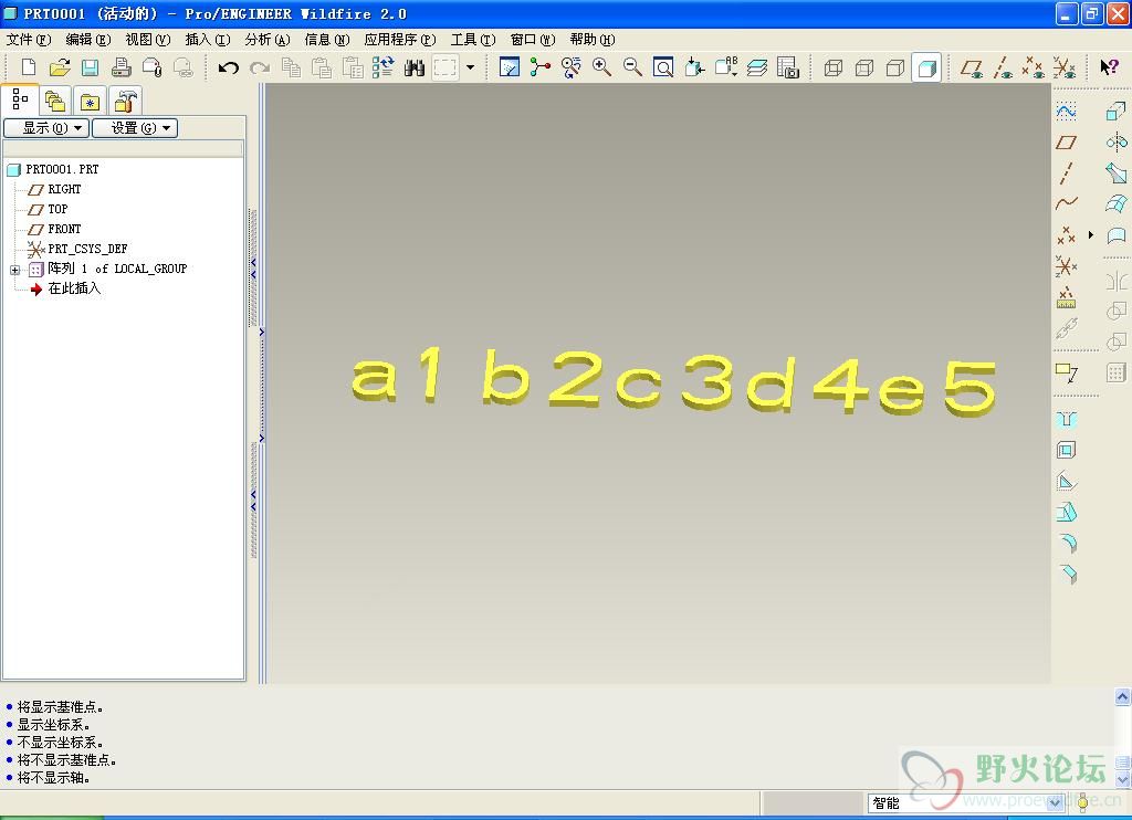

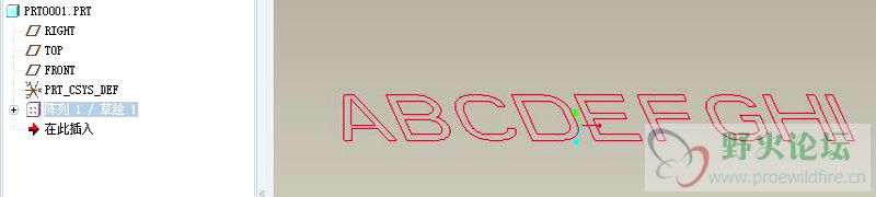

两个字符串“A” “B”,在“A”中把你要写的输入。在草会的时候将“B”  用关系参照到“A”  并加入一个“1”的尺寸。
阵列时使用extract命令,调用“A”中的字符,然后用“1”这个尺寸控制步长。
但是我做的时候“B”只能使用一次。思考中。

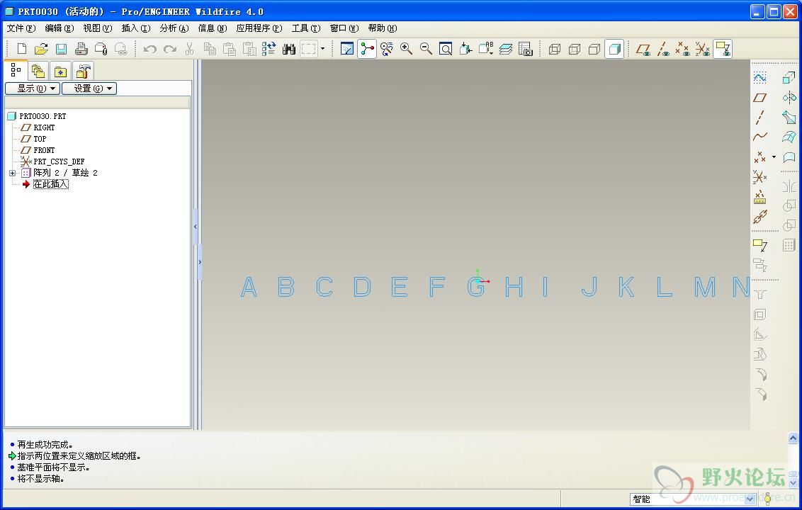

跟帖了
