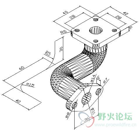

这个图的那个管子怎么画出来牙!!求大神教教!!最好一步一步!!因为刚刚学这个!不是很熟悉!

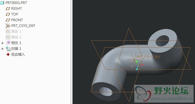

发表于 2014-1-10 14:16 | 显示全部楼层
草绘,扫描,拉伸。
 楼主| 发表于 2014-1-10 14:24 | 显示全部楼层
那个扫描线我都画不出来!!哭

发表于 2014-1-10 14:26 | 显示全部楼层
先两个草绘 再相交 扫描 拉伸 就可以了

发表于 2014-1-10 14:29 | 显示全部楼层
prt0001.prt.zip (30.35 KB, 下载次数: 13)

发表于 2014-1-10 15:00 | 显示全部楼层
也可以先使用【扫描混合】后,再【拉伸】也可完成
