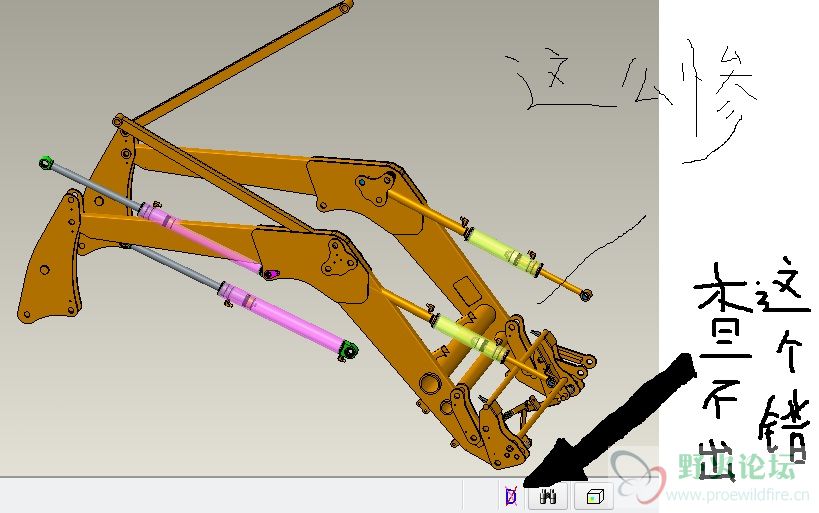

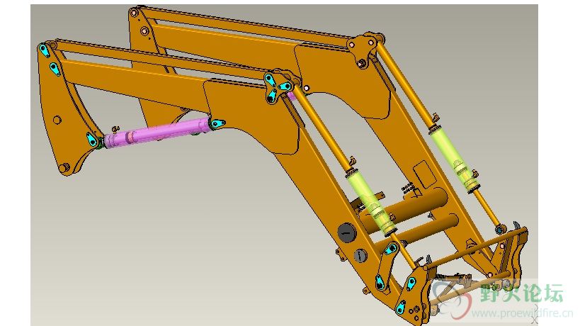

PROE 这个油缸运动仿真太惨了
每个油缸用滑块仿真,伸缩自如没有问题。但油缸装到总图中,如有部分零件改位置,老是出现图2 的问题。约束都不起作用,以前没这个问题。求高人指点。。。。。。

发表于 2014-1-9 22:18 | 显示全部楼层
可能是不满足机械约束,仔细检查一下尺寸

发表于 2014-1-9 22:44 | 显示全部楼层
检查自由度和冗余

 楼主| 发表于 2014-1-10 06:56 | 显示全部楼层
以前CREO1.0也做过没问题的,这是CREO2.0做的,现在回不去了,零件都是CREO2.0版的。

发表于 2014-1-10 08:41 | 显示全部楼层
creo2.0仿真还是蛮强大的,自由度和约束仔细检查下哈

发表于 2014-1-10 08:44 | 显示全部楼层
MrRightSir 发表于 2014-1-9 22:18
可能是不满足机械约束,仔细检查一下尺寸
建议传prt大家看下啊,都遇到过“D”,但是问题可能不一样的

发表于 2014-1-10 11:16 | 显示全部楼层
肯定是里面某个子装配里面的连接出错了。
LZ检查下子装配吧

发表于 2014-1-10 12:59 | 显示全部楼层
jfwiang 发表于 2014-1-10 11:16
肯定是里面某个子装配里面的连接出错了。
LZ检查下子装配吧
装配的间隙也会影响的
