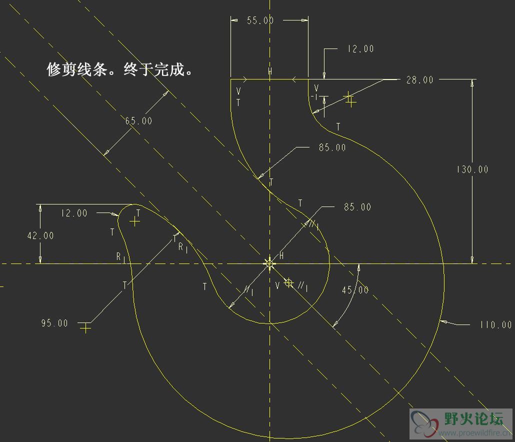

本人菜鸟一个,请教各位大神,我看大家分享练习题时,好多并未标注尺寸,可大伙都能画得出,请问是怎么做到的?我想联系但是不知道没有尺寸怎么画……拜谢了

有些尺寸是可以通过其他尺寸可以计算出来的。
但有的零件尺寸太多,难免会遗漏。估计都形似参考画的、
至于一个尺寸都没有的,那就是画个相似的图形,基本是为了了解这个部件某些部位的画法技巧吧

曾经画在那个吊钩的时候,看图纸上只标了弧的半径,并没标圆心坐标。 百思不得其解,后来经过学习画图方法,才知道那样的圆弧连接是有规律可循的。
