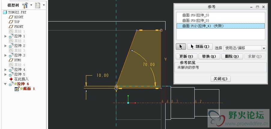

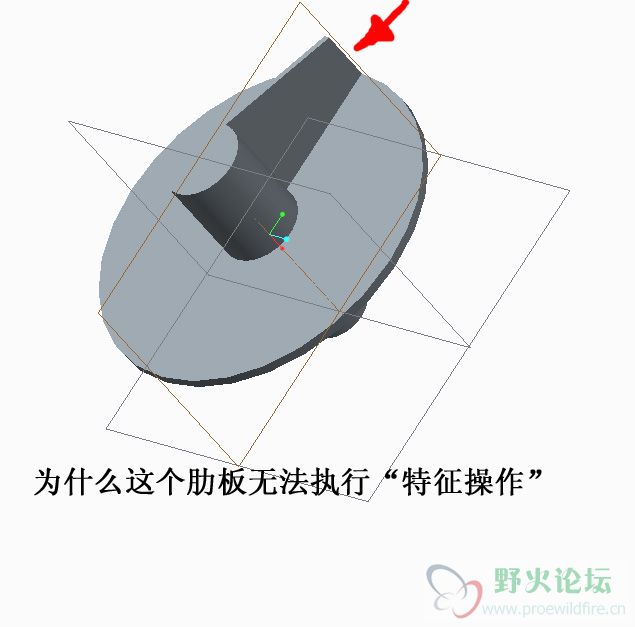

请问各位老师,是什么原因?creo2.0

是做筋草绘时参考出了点小问题, 删除出错的参考就好了

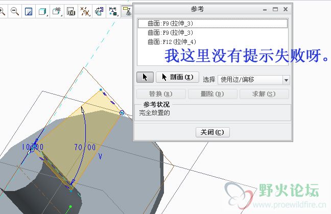

 楼主| 发表于 2014-1-9 22:19 | 显示全部楼层

开始直接用“拉伸”来做,只想让草绘截面藏进拉伸特征里。但是居然无法执行“特征操作”。
只好先“草绘”再“拉伸”,然后对“拉伸”执行“特征操作”。
嘿嘿,居然可以“特征操作"了!
怪哉,怪哉。

发表于 2014-1-13 19:41 | 显示全部楼层
你应该把楼主文件里的拉伸6从拉伸5上面拖到下面来,再看看就明白了

 楼主| 发表于 2014-1-13 21:57 | 显示全部楼层
删除了那个参考,还是做不成。
