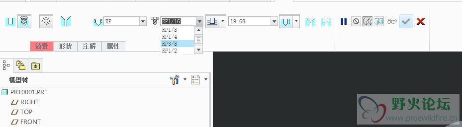

将附件解压后的文件放入proe或者creo文件夹里text\hole文件夹下,在打螺纹孔选项里就有Rp圆柱管螺纹选项

发表于 2014-1-9 19:19 | 显示全部楼层
截图有没有!怎么使用~

发表于 2014-1-9 20:31 | 显示全部楼层
C:\Program Files\PTC\Creo 2.0\Common Files\M080\text\hole

发表于 2014-1-9 22:39 | 显示全部楼层
已经ok了~~谢谢楼主~~
