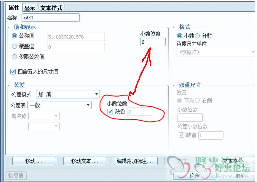

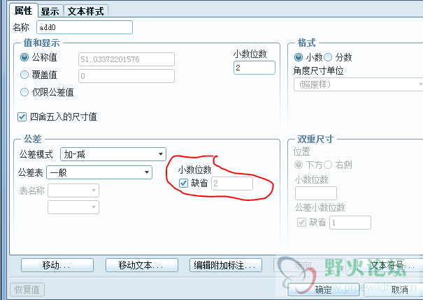

如何修改工程图公差配合小数点默认显示位数,如图,现在小数点默认是2位,如何将默认改成3位?

发表于 2014-1-9 18:44 | 显示全部楼层
看箭头的位置

 楼主| 发表于 2014-1-9 19:15 | 显示全部楼层
我说的是默认值,每次打开都是3位小数,要是每次都是自己手动改,这个我自己也知道!

发表于 2014-1-10 22:03 | 显示全部楼层
linear_tol----------------------设置线性公差的小数为主  第一个数值为小数位数  第二个为实际公差   如3 0.001  为三位小数  缺省公差为0.001

 楼主| 发表于 2014-1-11 09:31 | 显示全部楼层
非正解
