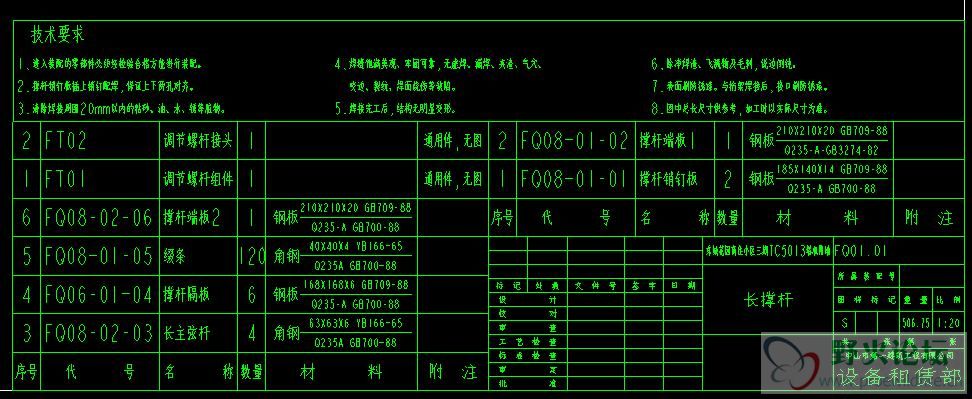

proe工程图中的文字如何实现替换?如图,如何将图中所有FQ08一次性改为FQ01?正如cad和word软件一样。谢谢!

把prt文件重命名为FQ01

  2楼的做法 ,估计不符合要求。他只要修改工程图,不想修改PRT文件
只是借用那个图号吧。

不对,我要的是类似cad或者是word中的“查找和替换”功能,希望一次性将图中的某个字(或词语、标号等)更换过来

曾经在proe中用过这功能,一时记不起来,忘记了

我以前好像也用过这个功能,直接替换选中区域内的字符。

新建一个“格式”文件,然后在格式模式下打开你的工程图进行改就OK了
