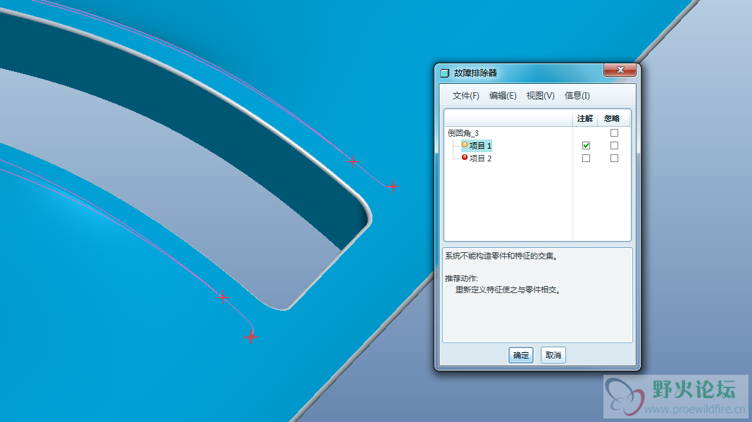

如图,我做个渐消面,倒角失败,求救~
creo 6.0.6.0

拐弯地方圆角太小了

用vss可以实现!

 楼主| 发表于 2014-1-8 19:49 | 显示全部楼层
求详细教程!

倒不了,接面啊

拐弯地方圆角太小了

用面组来倒圆角,或者试试变半径倒圆角。

能不能传个图上来看看啊

dawangtong 发表于 2014-1-11 22:39
能不能传个图上来看看啊
你是说源文件吗?

是啊
