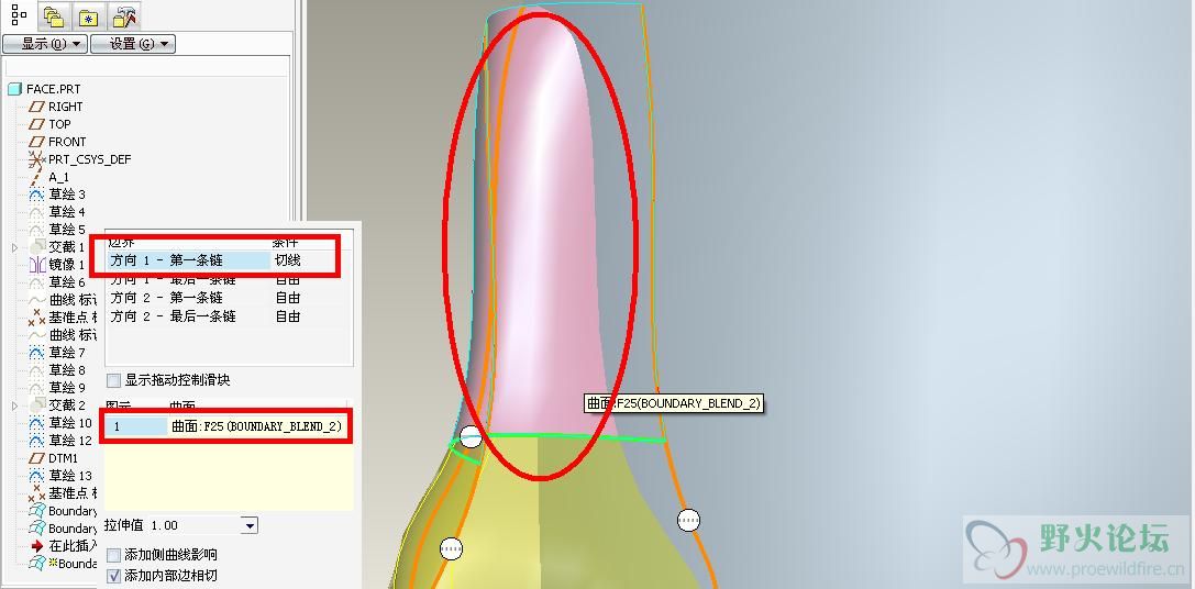

请问各位高手,我用边界混合做的两曲面怎么不相切啊,做出来很难看。那位能指点一下。我非常感谢!

这样可以约束

首先要保证线相切才可以

做第二个面要选取前个曲面的边。

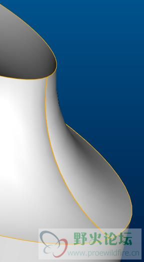

你的这个图用【垂直】相切,参照基准面

记得要选面哦。
