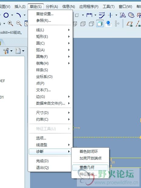

在草绘环境下,可试试以下方法:
【草绘】→【诊断】→【重叠几何】,即可看到重叠的几何元素

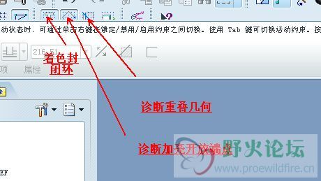

发表于 2014-1-8 21:56 | 显示全部楼层
这三个命令都可以用
