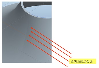

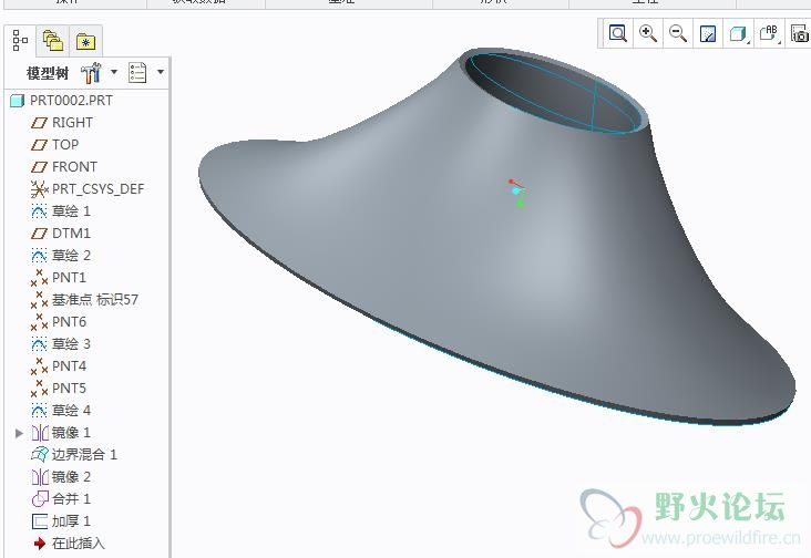

想做个类似的喇叭,采用步骤是边界混合——合并——加厚。但是我遇到个问题是上下两个椭圆因为是封闭曲线没办法做边界混合,我用半个椭圆做的然后镜像复制。但是结合处不流畅,有很明显的结合线。求大神指教。

结合处不流畅,可以拉伸切除,然后再进行混合

我采用了不镜像的方式,左右各做一次边界混合,第二次约束相切,这样就没问题了,但是我不明白为啥镜像 就有结合不流畅的问题。

有两个地方有问题。
1.“草绘1”,你把图形放大检查一下就出来了,
2.边界混合的时候没有约束垂直。
1.prt.zip

边混的时候选择垂直试试

感谢大家了,我之前约束的相切总是出错,原来要约束垂直呀。学习了!

边界条件定义为垂直。
