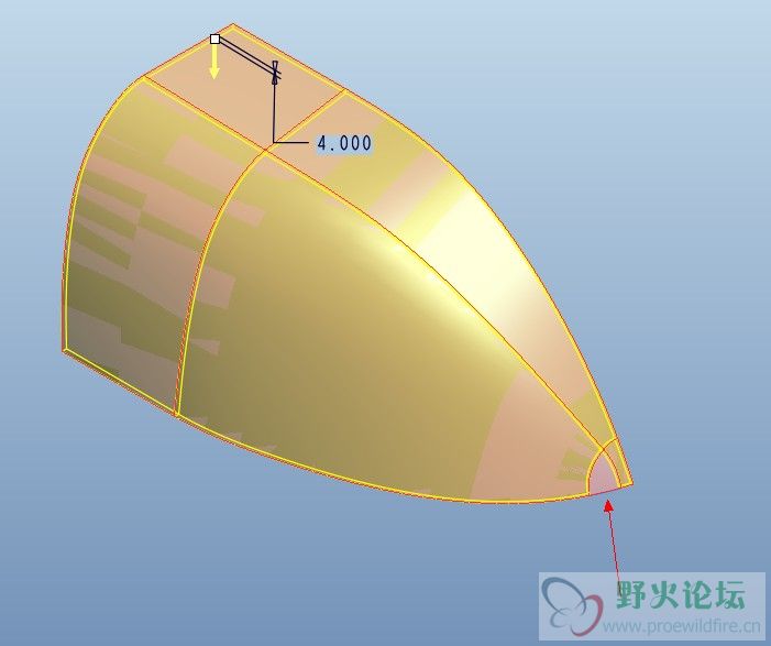

加厚时,箭头指向的部位,无法加厚,求高手指点。
看附件,

加厚有个选项 你选择自动拟合就行,觉得跟“垂直于曲面”选项偏差较大的话,可以选择控制拟合来调节

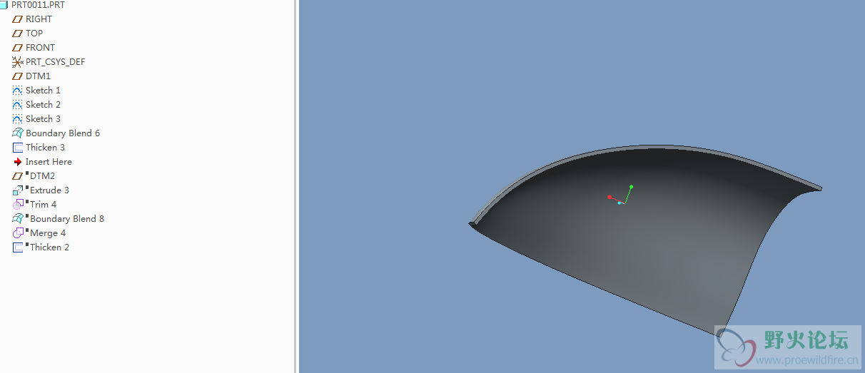

发表于 2014-1-8 09:28 | 显示全部楼层
用网格分析一下,看哪里密集,切了在用边界混合补上

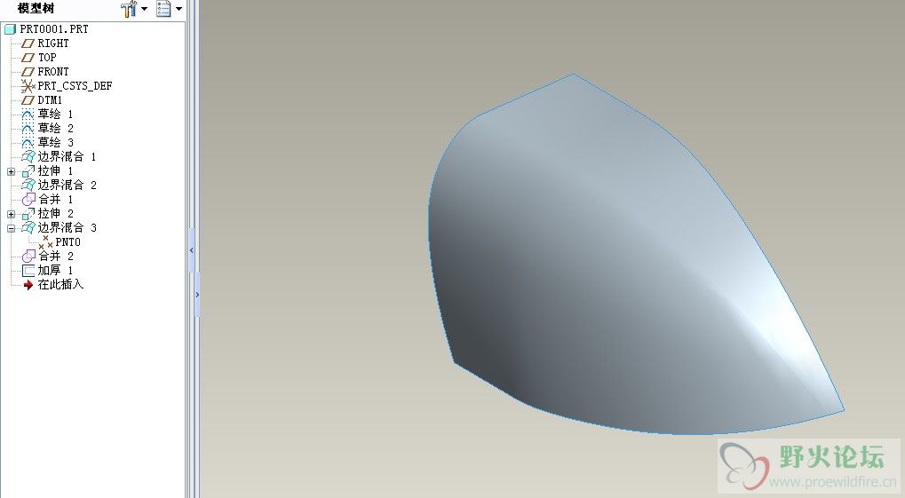

发表于 2014-1-8 10:16 | 显示全部楼层
做曲面时应尽量避免三角面,因三角面易在尖点处收敛。
我做了一下,供参考。
prt0001.zip
67.13 KB, 下载次数: 16

发表于 2014-1-8 17:42 | 显示全部楼层
你是画熨斗的上壳?鼠标上壳? 其实你第一步的边界混合就可以加厚成功的,为什么你不直接用spline,如果你用spline的话直接混合加厚就成功了,而且曲面的质量更好。再来就修改尖角,尽量构造成四边面,避免三边构面

尖角处曲率不合格
