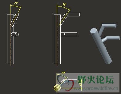

发表于 2014-1-7 16:11 | 显示全部楼层 |阅读模式
大家帮忙看看这个零件怎么建模

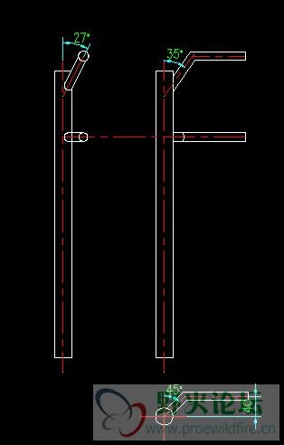

发表于 2014-1-7 16:34 | 显示全部楼层
拉伸,,扫描

 楼主| 发表于 2014-1-7 16:35 | 显示全部楼层
主要是空间位置怎么确定啊,能不能帮我做一下啊

发表于 2014-1-7 17:31 | 显示全部楼层
先建立基准平面或者基准线,剩下的你懂得

发表于 2014-1-7 18:07 | 显示全部楼层
通过拉伸曲面相交得到曲线。

发表于 2014-1-7 19:13 | 显示全部楼层
先测量交点高度值,通过角度计算交点坐标值。

发表于 2014-1-7 20:02 | 显示全部楼层
旋转+扫描

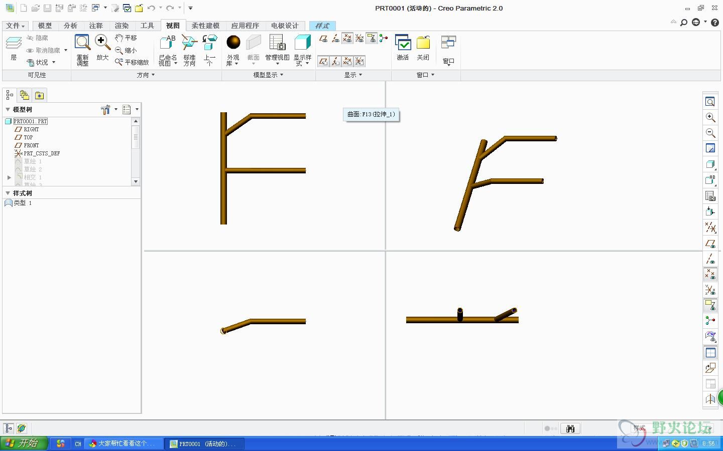

发表于 2014-1-8 08:57 | 显示全部楼层
看看,是不是这个样子啊?
prt0001.prt.zip (33.64 KB, 下载次数: 1)

发表于 2014-1-8 10:43 | 显示全部楼层
被楼上抢先了………占楼,中午我用电脑上附件。只求形似,不求尺寸。。。笨办法
prt0110.prt.rar
93.69 KB, 下载次数: 0
