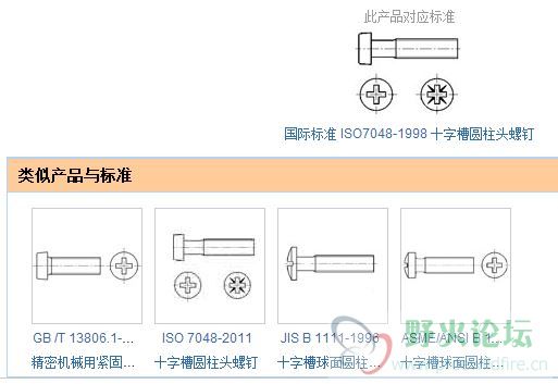

有人知道标准的螺钉  如M3圆头螺钉,头部为十字槽,这个十字槽有什么标准没有  或是有什么型号
望知道的人告知一下
谢谢了

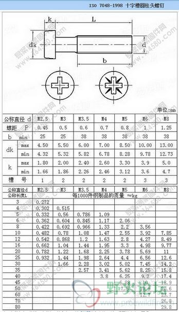

      十字圆头螺钉普通件的国标是 GB/T 822-2000 。
      十字槽圆柱头螺钉的国际标准 ISO7048-1998 。
