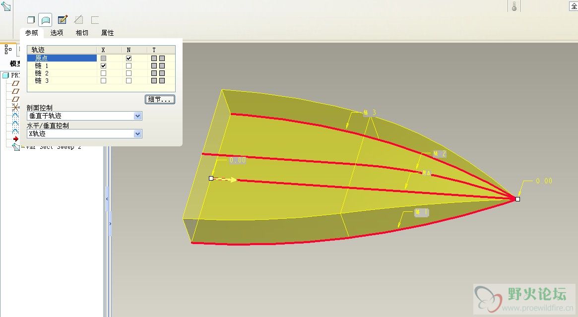

生成的图形不对

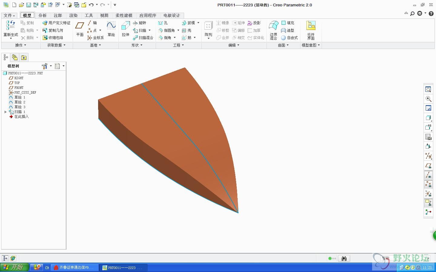

发表于 2014-1-7 11:21 | 显示全部楼层
是不是这样啊?

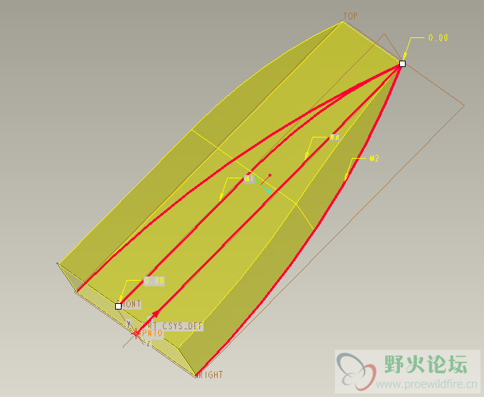

发表于 2014-1-7 11:24 | 显示全部楼层
可以扫的,我刚做了一下。请注意你的第二条链,对照图片想一想。

发表于 2014-1-7 11:44 | 显示全部楼层
上传3D图供参考。

发表于 2014-1-7 11:45 | 显示全部楼层
可以,将2分成两条

 楼主| 发表于 2014-1-7 13:18 | 显示全部楼层
请问一下那个链1和链3怎么分成两条线的啊,为什么而我一选取就是整体

发表于 2014-1-7 17:34 | 显示全部楼层
你是不是镜像的?两条线

发表于 2014-1-8 10:06 | 显示全部楼层
关于怎样选择链的问题:可以进入细节里操作,也可以用右键切换。
网上有许多关于选择技巧方面的文章,请百度一下。
