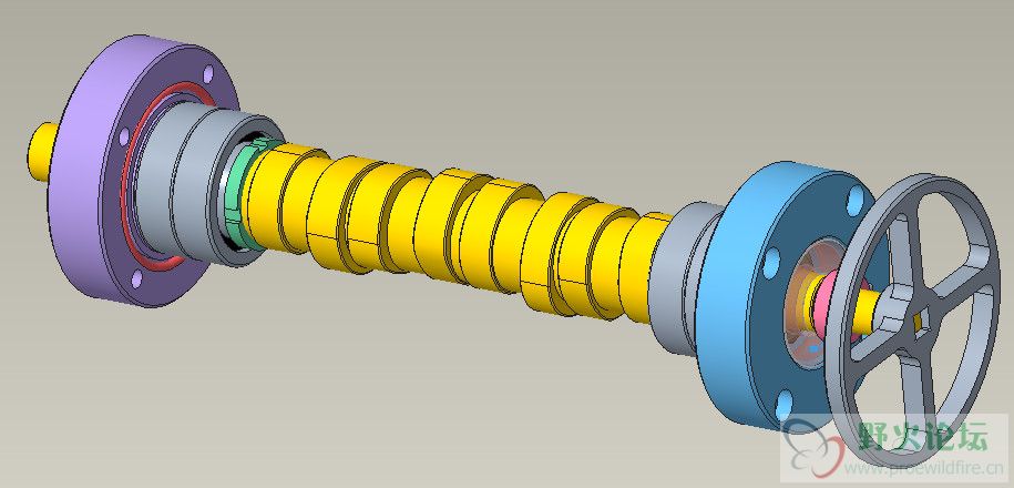

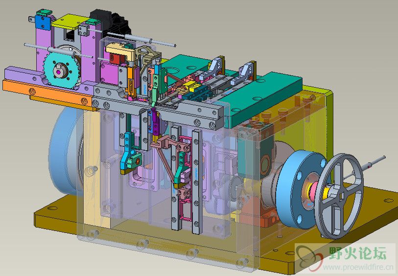

[分享] 高速凸轮机构

daxiongtegd 发表于 2014-1-9 17:28
知道Socket吗?就是cpu下面那连接头,机器是用来插连接头里的金属触点的。抱歉了大家,在公司电脑上的, ...
觉得别人厉害是因为自己不够强大

 楼主| 发表于 2020-4-27 21:21 | 显示全部楼层
wjl19830103 发表于 2020-2-17 13:34
觉得别人厉害是因为自己不够强大
一样的机台,其实2014的时候难点实在凸轮轴的加工。。。。
Keep on going......

发表于 2020-5-18 20:32 | 显示全部楼层
凸轮轮廓曲线如何求,楼主教我们这个就好了
204
238
 楼主| 发表于 2020-6-1 14:37 | 显示全部楼层
两个办法,用excel方程出点导入Creo进行拟合,或者直接在Creo用方程建立曲线。凸轮运动曲线一般用变形正弦,或者变形台型这些吧。供参考
