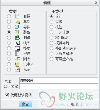

 楼主| 发表于 2014-1-7 10:48 | 显示全部楼层
请问一下在哪新建组件文件呢?是什么后缀的啊?我找不到
 楼主| 发表于 2014-1-7 10:52 | 显示全部楼层
谢谢3#和4#,我懂了,真的很高兴,非常感谢!!!!
