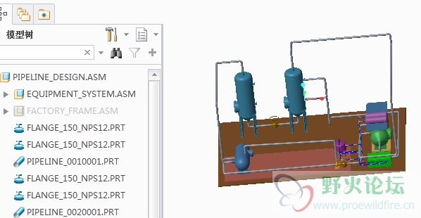

发表于 2014-10-23 19:13 | 显示全部楼层
是不是这个【管道】啊?
jty_glj 发表于 2014-10-16 16:48
咋搞的,布线模块还是管道模块啊?不是PCB板USB吗?用布线才对嘛。
管道不是上下水输油输气之类的吗?
300
370
发表于 2014-10-24 08:09 | 显示全部楼层
没错,可是楼主问的应该是布线模块,就是电路板、接线端子、电缆等,creo有专用的模块Ecad。
