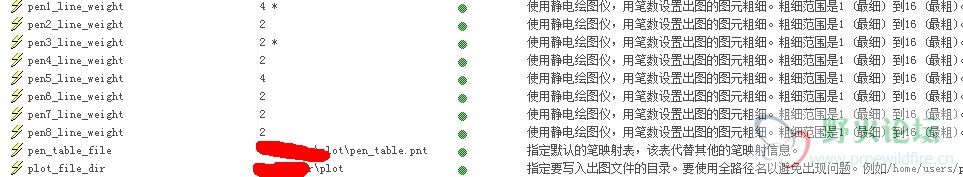

各位大侠,急事求教。在工程图打印这块,有几个问题:
1. 打印的图纸不能打印完全,貌似只有95%左右,是不是打印比例都要改成小于1? 还是有其他的办法?别的帖子里面有说在table.pnt里面可以设置打印机的相关参数,这个文件我怎么找不到呢?
2. 打印出来的字体很粗,显示有点模糊,这个应该怎么调整呢?试了很多种字体都不行,Creo种那个字体打印出来比较适合汉字呢?
3. 线条的粗细在哪里调整呢,看了很多帖子,都说有个config文件里面设置线宽,可我找不到这个文件怎么办?
问题比较低级,希望各位可以抽空指点下,谢谢了!

文件-选项-配置管理器  里面可以设置打印的线宽
至于打印的时候只显示95%的问题,如果你是直接从打印机上打印出来,在打印的时候比例改成95%即可,如果你先打印成PDF,那就不会有问题了

还有一种办法,新建一个PDF目录,把文件保存副本为PDF然后打印基本不会出现你想象不到的问题

建议你先把图纸转换成PDF格式,然后在打印。转换成PDF后,线型一目了然!
