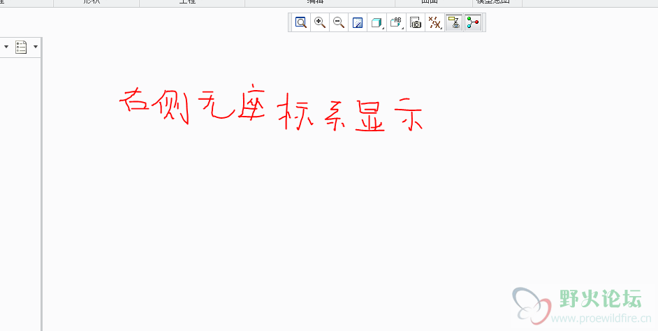

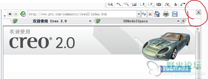

问题基本如题,点关闭浏览器的叉叉后如死机一般,需最小化再还原后才能消失,点左下的浏览器图标现象相同。
点了那个叉叉就像死机一般无响应
点了那个叉叉就像死机一般无响应

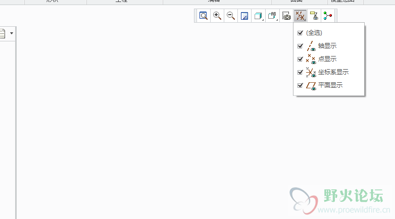

关闭浏览器新建后,右侧绘图区什么都不显示。
绘图区没有坐标显示
绘图区没有坐标显示
这是什么情况,大神们求破。。

发表于 2014-1-6 08:44 | 显示全部楼层
1、浏览器是关不了的,只能最小化;
2、坐标系未显示是你的基准显示未打开

 楼主| 发表于 2014-1-6 08:51 | 显示全部楼层
attiao 发表于 2014-1-6 08:44
1、浏览器是关不了的,只能最小化;
2、坐标系未显示是你的基准显示未打开
感谢回复!
我的情况是点了最小化浏览器的叉叉之后无响应,浏览器不消失,需要最小化软件再恢复后浏览器才能消失
坐标系打开了还是看不到。

发表于 2014-1-8 08:09 | 显示全部楼层
命令可以用么,模型树有没有基准面和坐标

83
发表于 2014-4-11 09:41 | 显示全部楼层
试试看你的config 里是不是多了“config.sup” 删除即可
