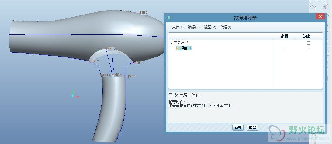

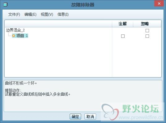

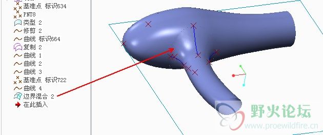

各位大侠,请问【曲线不能构成环】如何解决啊(PS:曲线已修改过多次,其实是封闭的环)如图所示
Prt已附上,请大神指点迷津啊

 楼主| 发表于 2014-1-5 11:33 | 显示全部楼层
换了链的顺序,还是不成功,请各位指点

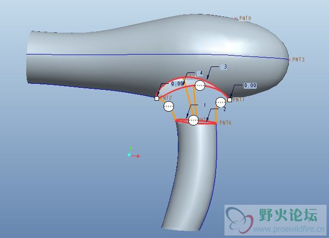

发表于 2014-1-5 11:51 | 显示全部楼层
选完1的时候按住shift  选2   就可以成环!  试试吧!  看能不能帮到你!

 楼主| 发表于 2014-1-5 13:28 | 显示全部楼层

发表于 2014-1-5 15:57 | 显示全部楼层
shift选连,ctrl选其他的同级别曲线

发表于 2014-1-5 17:51 | 显示全部楼层
如此简单点的问题,要想链是中间无断点且平滑,必须用shift来选,而且多条有先后顺序。看你图中的不能约束相切平滑过渡,应该是链不完整,中间有细微断点,要用shift来纠正完整的链!
发表于 2014-1-5 18:41 | 显示全部楼层
边界混合的前提:必须是所有相交曲线彼此相接触。如果出现不相交现象,且相距不大,可以适当调低相交精度。
发表于 2014-1-5 19:05 | 显示全部楼层
我已做完成了你的模型,边界混合没问题,还是你自己操作的不够好所致。
发表于 2014-1-5 19:08 | 显示全部楼层
请看图片
