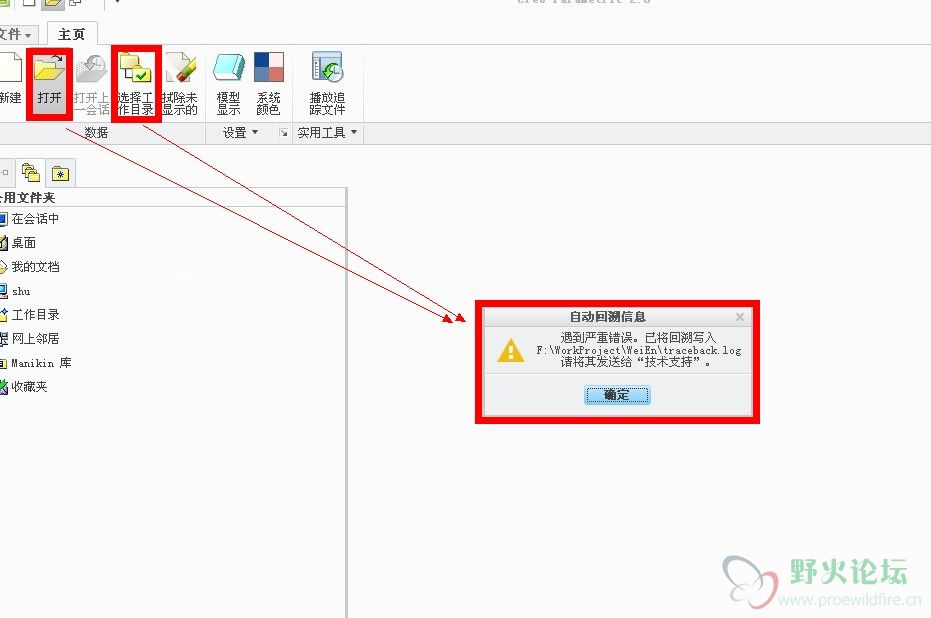

大家好,我是新安装Creo 2.0 M080  安装一切顺利,能打开软件,能“新建文件”和“保存”等,但是每次点“打开”或“选择工作目录”时就提示出错,请问是怎么回事?怎么解决?望各位大侠赐教!!谢谢!
下面是图示:
出错描述图
出错描述图
 楼主| 发表于 2014-1-4 20:26 | 显示全部楼层
问题补充:本人使用系统为32位XP雨林木风版本,请大家帮忙,谢谢!

配置文件config.pro里的内容都删除了再看。

你装原版的系统,不要装别人修改过的系统试试

这个刚试过,还是不行。谢谢您的帮忙!

应该是windows系统的问题吧?用户的权限是否足够?

我之前也出现这种情况,上网查了好久才找到方法解决,将着色品质设为10就得了,我无记错的话

谢谢您的建议,这几天弄了新系统,解决了。!!

谢谢,是系统的问题!
