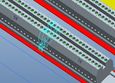

我是用的 插入下面的 注释注解。但是他是基于整个装配的 不是弄个零件。
还有个问题能快速批量的完成注释吗?一个一个标注太费事了。

这个够呛,不能批量,不过对于相同的你只标注一个即可啊!

那也好乱。刚才还检查出一个线头 接错了

可以数字阵列啊。

看了下,数字阵列。应该能完成那种效果。
