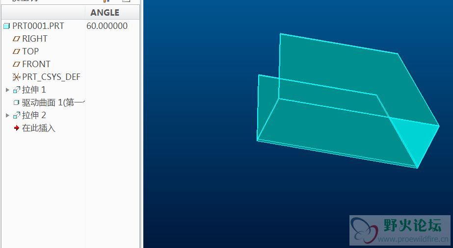

怎样使钣金件有足够的尺寸驱动,使它参数化,我做的老是想要的参数显示不出来,请各位指点一下一下,想要这个斜切角度能变动

我随便搞了一个你来玩玩试试找找感觉;修改angle下面的数值,然后刷新一下就可以看到变化了!
prt0001.prt.zip (37.22 KB, 下载次数: 8)

发表于 2014-1-4 09:29 | 显示全部楼层
个人觉得,可以将你所需要变动的角度(or 长度)的驱动尺寸做出键盘输入类型的,同样可以实现参数化

 楼主| 发表于 2014-1-4 14:19 | 显示全部楼层
就是用工具的的关系的参数,直接输入尺寸就更变尺寸的
