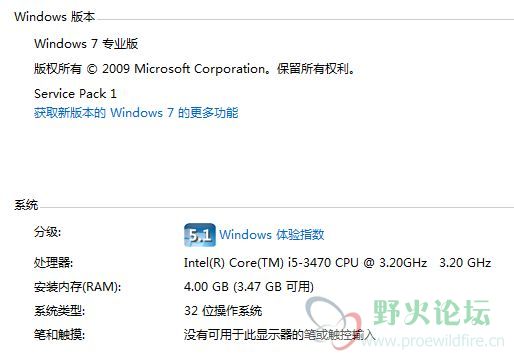

有哪位楼主清楚,为什么我的Croe2.0每次在工程图里面不一会就死机了???郁闷啊,是不是显卡驱动问题,配置如下: 1.JPG

发表于 2014-1-3 11:28 | 显示全部楼层
避免产生堆积指令……

 楼主| 发表于 2014-1-3 11:47 | 显示全部楼层
凄月★狼魂← 发表于 2014-1-3 11:28
避免产生堆积指令……
什么意思??

发表于 2014-1-3 12:49 | 显示全部楼层
是啊,我的也是,如果缩放或移动显示过快就死机

发表于 2014-1-3 15:47 | 显示全部楼层
就是你给软件下达了一个操作,这个操作还未完成,你又进行下一个操作,软件处理不过来,就容易闪退,加之系统和硬件的一些问题,就有可能死机,不过一般闪退居多

发表于 2014-1-4 10:24 | 显示全部楼层
会不会是配置文件的问题
你拿掉配置文件试试

 楼主| 发表于 2014-1-4 10:28 | 显示全部楼层
ivy123zxj789 发表于 2014-1-4 10:24
会不会是配置文件的问题
你拿掉配置文件试试
拿掉了就没有意义了,所有的东西都靠他的!

发表于 2014-1-4 13:49 | 显示全部楼层
是帮你找问题所在
拿掉做同样的操作会不会死机,不会的话就是里面配置文件里的问题了,再一项一项排除吧

 楼主| 发表于 2014-1-4 13:51 | 显示全部楼层
那还是算了,这种排除法要命的!

发表于 2014-1-4 16:42 | 显示全部楼层
我的工程图只能用自己的默认模板投影出图,用其它的,比如调用其它模板或空,就闪出,我也不清楚,期待高人指点!!
