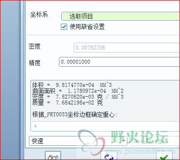

[求助] 请问重量怎样计算呀?

 楼主| 发表于 2014-1-4 19:27 | 显示全部楼层
carywu 发表于 2014-1-3 09:41
最简单的方法就是上网查密度,再乘以体积就知重量了,那样比较准确点
问一问,密度和单位怎样换算?就是CM  MM  KM等等,都是同样的密度吗?

 楼主| 发表于 2014-1-6 07:33 | 显示全部楼层

发表于 2014-1-6 10:01 | 显示全部楼层
密度单位一般为KG/M3或者是G/CM3,你作图是MM为单位的,你将体积MM3化为CM3或M3,再乘以密度就知道重量了。
在密度的计算公式及密度的单位中。
   ρ=M/V。M=ρV。V= M/ρ。
常用的单位有:克/立方厘米。g/cm3。
千克/立方米。kg/m3。
它们的换算关系:1g/cm3=10-3 kg/10-6 m3=1000 kg/m3。1000 kg/m3=1g/cm3。
2700kg/m3=2.7 g/cm3。

 楼主| 发表于 2014-1-6 19:32 | 显示全部楼层
carywu 发表于 2014-1-6 10:01
密度单位一般为KG/M3或者是G/CM3,你作图是MM为单位的,你将体积MM3化为CM3或M3,再乘以密度就知道重量了 ...
请问这个是多少克呀

 楼主| 发表于 2014-1-6 19:33 | 显示全部楼层
jocjoc88 发表于 2014-1-6 19:32
请问这个是多少克呀
后面+02是什么意思呀?我总是不明白,

 楼主| 发表于 2014-1-6 19:36 | 显示全部楼层
怎么KG比G还小呀,不是K不是千的意思吗?怎么2700KG=2.7呀,我总是认为是=于2700000G/CM3呢,能说一说吗

发表于 2014-1-6 20:09 | 显示全部楼层
模板用 mmkgs,密度用 0.0000078,计算出来就是 kg

 楼主| 发表于 2014-1-6 20:27 | 显示全部楼层
那么用毫米克秒又怎么换算?,十分感谢谢你了

发表于 2014-1-7 09:05 | 显示全部楼层
怎么KG比G还小呀,不是K不是千的意思吗?怎么2700KG=2.7呀,我总是认为是=于27000 ...
一立米是2700,一立厘米是2.7,懂不?
