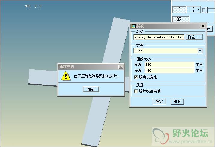

以前用其他版本都挺好的,前几个月换上PROE4.0 F0000才发现有问题,机构仿真完后,捕捉动画时总是失败,不知道为什么。把下面的照片级渲染帧勾选上就可以了,不过背景总是黑色!昨天换成了M030,问题依旧!
期待高手解答!

发表于 2008-9-20 21:13 | 显示全部楼层
有可能你系统有问题吧

不是的,我自己的电脑用的是VISTA系统,办公室是XP,可是都有问题,无法捕捉!

照片级渲染帧勾选上背景总是黑色是因为你没有布置场景,你选的TIFF图片类型怎么会是动画呢,你换MPEG试试
