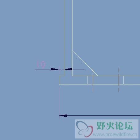

中间那个三角形的边长要怎么标出来,我鼠标已过去是显示长边, 怎么才能点到交点呢?

发表于 2014-1-2 20:32 | 显示全部楼层
把图放大一点,可以捕捉到的

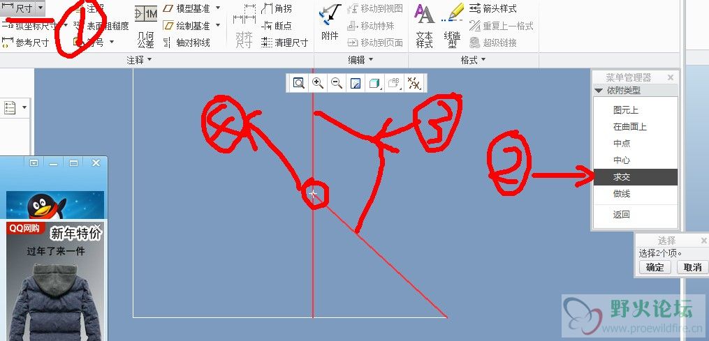

发表于 2014-1-2 22:02 | 显示全部楼层
第三步,选择两条线,第四步,选择那个点。
回复 2 0

 楼主| 发表于 2014-1-3 08:06 | 显示全部楼层
交点出现后也点不到啊。。  放大了也点不到。。。  难道非要转CAD在标?

发表于 2014-1-3 11:22 | 显示全部楼层
按着ctrl不放,点两条线,系统自动求取一交点,松开ctrl 再按着不放,再点两条线……

发表于 2014-1-3 18:22 | 显示全部楼层
你就在那个点上点一下就可以了,然后切换一下标注的选项,再点下面的一根线就可以了。
