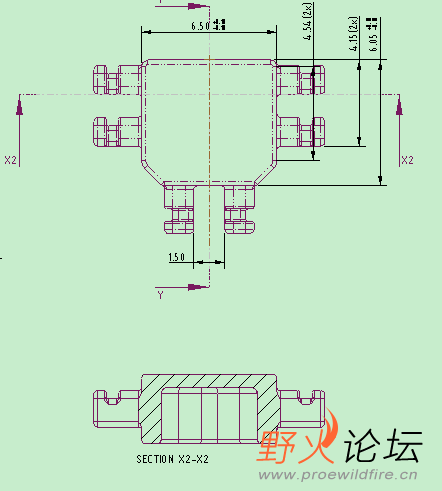

 楼主| 发表于 2024-3-27 15:31 | 显示全部楼层
今天学会了如何创建截面图以及增加截面图标志
要在零件图或组件图上先增加截面视图
截图上按右键,增加箭头就可以

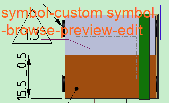

 楼主| 发表于 2024-3-29 16:05 | 显示全部楼层
今天学会了如何在工程图添加包括文字的三角形
