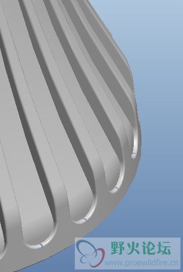

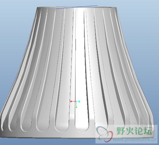

怎么画啊~

发表于 2014-1-2 12:45 | 显示全部楼层
旋转+拉伸切除+阵列+旋转
 楼主| 发表于 2014-1-2 14:00 | 显示全部楼层
柒月枫 发表于 2014-1-2 12:45
旋转+拉伸切除+阵列+旋转

发表于 2014-1-2 14:11 | 显示全部楼层
给楼主画了一个,不喜勿喷,

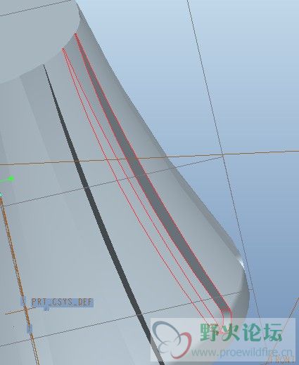

我要把这个拔模怎么处理?

发表于 2014-1-2 16:00 | 显示全部楼层
目前没有想到好办法,就分开拔模了(正常拔模的步骤),有点麻烦,
