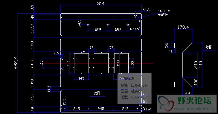

这是0.6的板,我厂里面0.6的板按1.2算,折弯表在折90的时候就没有问题,但是这样不是90度的展开尺寸就不对相差6个厘,求高手请教,另外请教K因子是不是R/t跟住查表知道的
